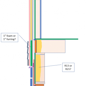

  28. Natewil.||# 32
    感谢大家对“劫持”问题的回复。我有另一个两难的地方,膝盖或b&b壁板与石头贴面。在房子的三面,我要么结束泡沫和壁板在边缘托梁或顶部的基础和过渡到石头贴面没有泡沫(不想石头自豪的壁板)。边缘托梁口袋将是2“或3”封闭的细胞,取决于我是否运行外部泡沫超过边缘托梁或没有。房子的背面是一个巨大的挑战,我们在地下室的走道区域有2x6的墙,并且想要用石头砌墙。我目前的想法是结束泡沫在相同的位置,就像我做的其他3墙,绝缘的2x6墙到R21,并运行1“furring带超过部分的2x6墙将有壁板。另一个选择是将外部泡沫在大腿上支持的部分,但为了避免一个绝缘不平衡,力量R13 2 x6墙,我们就只有在墙的任何部分R13单板(实际上,不是“,“墙)。任何想法吗?附件是我的系统和问题的PowerPoint工程演示。是的,我承认这两种选择都很糟糕,但有更好的方法……
      Dana多赛特||# 37
      最好在b&b壁板和石材饰面后面都有连续的外部泡沫,即使这意味着要掉回2x4的墙来腾出空间。一个2x4/R13 + R5 c.i.墙有几乎相同的性能,作为一个2x6/R21墙,并有泡沫之间的木螺柱和外部保持螺柱温暖和干燥在冬天,并保护它从夏季的最高湿度驱动器。
      石材贴面和其他砖石壁板有更高的水分驱动,因为它们吸收和保留露水/雨水润湿的水分。当太阳加热砌体覆层时,暴露在阳光下的部分会产生强烈的潮气涌向内部。背后的高覆盖层作为一个毛细管打破对液态水,如果排放到外部顶部和底部都将删除大部分强烈的水汽曾经覆盖层被太阳加热时,创建一个对流驱动清除的饱和空气差距,代之以干燥的室外空气。
      过渡处的z型闪光很好(您可能需要使用EPDM闪光带而不是金属闪光,以避免热桥)
      1. Natewil.||# 38
        再次感谢戴娜花时间回复我。
        墙已经建好了,所以退回到2x4的位置是不可能的。
        我理解…把外面的泡沫弄得到处都是,增加空气间隙会是一个更好的解决方案。石饰面也会向下延伸到地基上。理想情况下,我们应该彻底分手……木框架上的壁板和混凝土上的石头,但是承包商在地基上铺设的方式是我们必须使用混合的材料(在一些地方,壁板在带毛条的混凝土上,石头在另一些地方在木框架上)。这让我回到了最初的问题……内墙在R13/R14, R5外保温只在壁板下,是不是更好?还是……内部在R21和furring剥离壁从墙壁?
        我想我们可以考虑在房子周围的所有石头下面都铺上泡沫而不是直接铺到混凝土上,但我们最终会看到石头因为泡沫的厚度而突出在壁板上。
        就距离石头背后的障碍物而言,我正在考虑FlatWrap,然后是HydroGap,然后在车床之前进行另一个FlateWrap层,但是可以做一些像光滑或类似的东西,如果这是一个很大的帮助,那么可以提供更好的排水从其他石材应用中厚度的真正可见差异。
