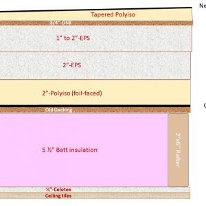

我一直在计划和一个屋顶承包商讨论在气候区5重新屋顶一个小的,2层公寓大楼(总建筑面积是2700平方英尺)。大约三分之一的屋顶是带有三元乙丙橡胶膜的平屋顶,所以我们将在现有的屋顶甲板上增加隔热层。现有的屋顶是不通风的,看起来有6″厚。它看起来有2个″x6″椽,所以我猜现有的绝缘材料是R-19玻璃纤维加上天花板材料和瓷砖的R-2-3。我们正在考虑在现有的屋顶上增加大约R-30的泡沫板,主要是在一个平坦的部分加上一些锥形泡沫,让它有一些斜度,顶部有一层膜。
承包商建议使用polyiso来制作R-30层,但我之前读GBA时了解到polyiso在低温下会失去R。所以我一直在讨论使用3-4″的EPS在2″箔面polyiso上组成R~30节的可能性。然后承包商想要在EPS上增加OSB的强度。最后,一个倾斜的层将增加另一英寸左右的聚平均。

所以我想听听你的建议。我的具体问题是:
1)推动混合绝缘值得吗?让他一直用poly会更简单。
2)在现有的屋顶旁边使用箔面polyiso是否是一个好的方法?(我手头已经有很多了)。我见过使用箔面polyiso作为顶层的讨论。也许这是针对更温暖的气候?
3)旧膜应该保留还是去除?
4)是EPDM或TPO膜优选吗?在那种建筑物(夏天的大量阴影)中,更多的能量比AC进入加热,所以我认为黑色EPDM会更好。然而,承包商似乎更喜欢TPO,我不确定能量差足以推动他。(我正在使用LBL的家用能源在线计算器)。

  2. 罗伯特·哈德逊||#2
    我不清楚你是指在这个屋顶上使用多重iso。你是指整个屋顶的顶部还是旧屋顶的顶部?这是我脑子里的设计草图。
