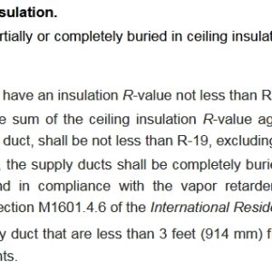

        马丁Holladay||# 5
        丹娜,
        这不是一个简单的问题,我说的是最新版本的国际编码(2018 IECC)的要求。当然,大多数司法管辖区尚未采用国际ecc的最新版本。规范要求不仅适用于供应管道,也适用于回流管道。见下图R403.3.6部分要求。
