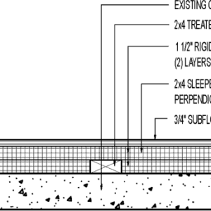

在5a区域的主要建筑改造中,我完成了隔热地板的策略后,我在这里发现了同样情况下的GBA建筑细节://m.etiketa4.com/cad/detail/treated-2×4-sleepers-two-layers-1-12-rigid-insulation # ixzz46QEEMp00
GBA解决方案要求在每一层绝缘处理木材枕木。
考虑到XPS的高抗压强度,枕木的用途是什么?

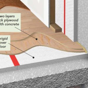

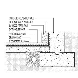

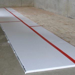

    有些木匠不喜欢用TapCons安装胶合板底层地板。他们更喜欢把底层固定成木材,因此使用枕木的方法。
    这两种方法都可以。我将在下面发布几张图片。上面的图片是你说的细节。其他细节和照片显示了使用TapCons和没有睡眠者的方法。(如果你每次点击一张图片,就可以放大它们。)

  6. 伯克短距起落||#6
