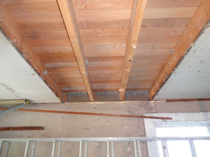

你好。我是一个相对缺乏经验的非承包商,试图在我父母的房子里纠正一个长期寒冷的楼层(在车库上的奖金室)。放下车库天花板揭示了以前的纤维素工作,吹进到原始的FB击球(大约1949年)。绝缘和底层之间的大部分表面区域有气隙。
这是事情......它是舌头和沟槽底垫层的舌头和沟槽底板。在天花板镶板边缘和击球的边缘的黑化区域中,空气渗透历史明显。我只猜到前者对后者的负责;因此,在冬天的寒冷地板。

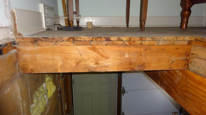

a)结构是气球框架的,这意味着我必须沿着侧壁向所有螺柱空腔添加阻挡。

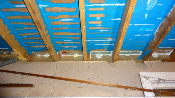

我尽量避免喷泡沫。当地一家绝缘材料供应商很好,以便宜的价格给我提供了5加仑的EcoSeal。(http://www.knufinsulation.us/en/content/ecoseal-plusealst.的)
......尝试密封所有舌头和槽接头。假设空气密封地板,目的是用Roxul(R23 - 托梁仅为5.5“)填充托床托架。
喷洒在生态骨膜上的结果少于理想,可能是由于我的经验与产品以及Pro涂料喷雾器(我非常确定压力就足够了)。只有最小的舌头和沟槽差距才能覆盖,让我走到几乎徒劳的任务,触及填缝的所有剩余空隙。我一半穿过,不知道我在做什么甚至足够。

    使用喷雾泡沫创造空气屏障是一种很好的方法。开放式电池喷雾泡沫比闭孔喷雾泡沫更环保。有关此主题的更多信息,请参阅通过喷涂聚氨酯泡沫塑料泄漏空气。
    如果你不想因为预算或哲学原因而使用喷雾泡沫,你可以使用切割和鹅卵石的方法。即使是1英寸的硬泡沫,安装在地板上并仔细密封,也应该解决空气密封问题。这种方法的主要缺点是(a)劳动密集型,(b)它经常实现不完美,导致一些空气泄漏。有关更多信息,请参见切割和鹅卵石绝缘。
    有关选项的概述,请参见如何绝缘寒冷的地板。
