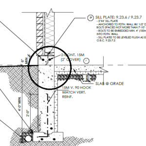

所以,看着我的新建筑的图纸,我意识到我错过了一个绝缘的细节,在地下室的台阶基础和从螺栓墙到混凝土的过渡。
混凝土墙上方的墙壁,将有一个4英寸的脊状泡沫在外面,然后一个带Roxul的护套2×6墙,当墙壁过渡到混凝土时,计划有4英寸泡沫在里面,然后2×4框充满了Roxul和干墙。问题出在混凝土的墙壁上。
我如何在两堵墙之间过渡。?
1.内部有4“泡沫对抗混凝土,所以如果我继续这所有的方式到天花板的螺柱墙结束与泡沫双方。我认为没有好处。我也结束了18“厚的墙在过渡,与2柱墙和8:”的泡沫。
2.在水泥板上,混凝土墙出现6英寸,如果不能使用泡沫,因为它可以做成三明治。如何绝缘较低的6英寸部分?看到图
3.我的建筑师问我是否更喜欢螺柱墙是位于内部,4英寸脊状泡沫也位于混凝土墙上,还是螺柱冲到边缘,泡沫位于外面。我看到的大部分细节都显示出泡沫,但这是为什么呢?
感谢任何输入帮助得到正确的细节!
戴夫
区6

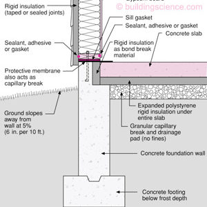

    6“墙处的地下室详图样本。
    戴夫,
    我的第一个问题是:图纸显示的是砖墙。这就是你计划使用的吗?如果你有砖饰面,这一事实限制了你的选择。
    假设你的不有砖饰面,两个最佳选项是:
    (1)用硬泡隔热混凝土地下室外墙,并确保混凝土外墙的硬泡与框架墙外墙的硬泡共面。
    (2) 用硬泡沫将室内的混凝土地下室墙壁隔热,并将硬泡沫延伸至天花板。
    在这种情况下,我不会担心“泡沫三明治”。如果你的建筑的木质构件在内部硬泡沫安装的那天是干燥的,你不太可能有这种三明治的问题。
    有关更多信息,请参见地下室墙体如何隔热.
    ——马丁Holladay

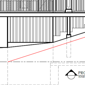

    这是房子的侧视图,红线大概是新的等级
  4. 戴夫B||#4
    谢谢你的回复,马丁。
    没有砖。很抱歉今天太长了,我找不到乙烯基壁板图。
    所以如果我想把泡沫留在里面,我的墙壁那么我们的螺柱两边都会有泡沫,但你的意思是如果它们是干的,就不会有问题?
    这将是完整的后墙和地下室的一半侧墙。看到图

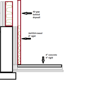

    所以我很快地在“paint”中画了一张非常糟糕的画,但我只是想确保我的画是正确的。
    我不太明白你刚才说如果我做所有的外部泡沫,我需要在内部切一些并鹅卵石。
    在图纸中,我将以18英寸的墙结束,但如果这工作可能是最简单的。深窗井,我计划外出。
    谢谢你的建议

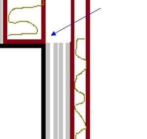

    热桥位于混凝土墙的角落,如图中的蓝色箭头所示。
  10. 戴夫B||#10
    好的,我可以把下面的4"硬质泡沫扩大到6"来解决这个问题吗?
    或者你认为切鹅卵石和更蓬松的更好?
    我不便宜,但我想确保我的投资回报率不是100年。
    我仍然在努力达到净零。
  11. 专家成员
    Dana多赛特||#11
    是的,将刚性再延长6英寸可以固定热桥。
    干墙后面的气隙可能是违反规范的,除非防火阻塞(没有在详细图纸中显示)包括在内。
  12. 戴夫B||#12
    谢谢你的回复
    你、马丁和其他人提供的丰富信息总是给我留下深刻印象。
    我在想,也许在我提高2x4墙之前,把天花板上1/2英寸的石膏板移到外墙。
    我认为这符合规范。???
    你觉得这个设置有什么问题吗?
    我认为这样做会比在混凝土墙上刻4英寸(第一个dwg.)更容易,这样就有了一个平坦的2x4墙。
  13. 专家成员
    Dana多赛特||#13
    问题是隐藏的垂直通道具有很高的火焰传播潜力。有些州只要求在两层楼之间的每一层过渡处设置防火区,而有些州要求在比一层楼更短的间隔内设置防火区,包括隔墙和管道设置。用纤维素填补空隙起作用,因为~16英寸的纤维素是相当于2倍木材的防火屏障。我不确定是否可以用高密度岩棉进行等效测试,但我乐观地认为它可以满足相关测试。您的架构师应该能够告诉您在您的领域中需要什么。(如果没有,他们可以接触到知情人士。)
    但用某种类型的绒毛填充空隙至少可以提供一些防火保护,还可以降低空隙的任何热旁路潜力。
