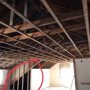

      当我说“屋檐”时,我的意思是膝盖空间,抱歉。我在这里圈出了我们的照片中的一个。这是我们房子二楼的一部分 - 我们的前侧有两个小空间(在洁面师的任何一侧,你看到的照片,粉红色),其中一个包含烟囱,一个更大一个在房子的后面,一直在跨越。
        马丁·霍洛拉||#10
        艾米丽,
        这个4英尺高的墙叫做膝盖墙。膝部墙后面的区域被最好地描述为“膝部墙后面的三角形阁楼”。
        1. emho98||#12
          知道了。我一直叫他们eave空间,这解释了为什么没有人知道我在说什么。哈。

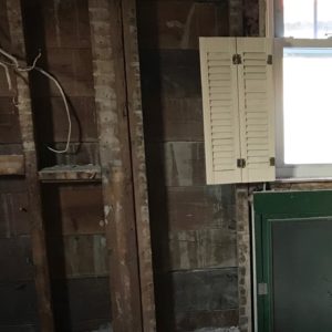

    外墙的护板上是否有某种柏油纸或松香纸,护板和灰泥之间是否有气隙,或者灰泥直接涂在钉钉上的板条上?(这一点很重要——如果是后者,你不能只是在隔热层上增加一个蒸汽屏障,就指望它能存活。)

    将小型调查孔钻入Shiplap / Plank壁护套中可能是在此处的。它是护套而不是拉身铆钉的事实可能会令人鼓舞。如果灰泥和下一层之间甚至有一个微小的差距,那么它是一个很好的毛细血管突破,使绝缘的风险降低。
    即使你有必要的毛细管破裂和排水平面材料,一个内部侧蒸汽屏障增加了灰泥壁板的风险,因为它阻止干燥向内部。在车内安装Intello Plus或2 mil尼龙(certain MemBrain)等“智能”蒸汽屏障要比4或6 mil聚乙烯蒸汽屏障安全得多。

      我会问我们的GC是否知道是否有气隙。一些新的外墙穿透正在发生,比如暖通空调和通风机,所以他可能已经知道了。
      你说的正是我所关心的。我真的很高兴能开始学习如何问正确的问题。
      再次尝试外墙的内侧的照片......

    最坏的情况下,通常可能安装空气屏障1/4-1/2“远离木板护套,并从那里向内部绝缘。甚至1/4”是一个非常好的毛细管断裂,并提供了一点干燥通道的板材护套。
    您可能能够通过板条护套中的接缝看到,以及护套外部的松香纸或焦油纸层。
    1. emho98||#15
      下次我将仔细看看那边。我的GC说他不知道,但我们很快就会知道新厨房和浴室排气扇的洞。
