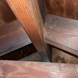

我想上限提高到教堂,并考虑使用刚性EPS板保温的。但是,什么是在区域4(北方NJ)这样的应用的实际R值,因为在图中作为壁,阁楼,等给出不同的数字?椽子是2×6。2寸板给出了R-10,或许我可以把他们的两件?顺便说一句,使用EPS板时,相比传统的绝缘通风空间不再是一个问题?

          我今天查了脊板。我没有看到用于通风,外部空间。
