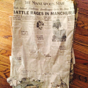

    我不确定你说的“报纸绝缘”是什么意思——你指的是在螺柱底部可见的纤维素绝缘,还是某种过时的绝缘,在照片中看起来是深棕色的。
    在任何一种情况下,只要绝缘是干燥的,就没有必要拆除它。

    嗨,马丁。我说的报纸是指真正的报纸。你提到的那个“看起来深棕色的过时绝缘材料”是报纸。在纤维素的后面,紧贴着外墙的是一层捆扎缝好的报纸,外面有一层(曾经)防水纸。就是那个棕色的东西。那是1931年,我想他们是想在大萧条时期存点钱……我想节省热量并不是当务之急。这是一本很好的读物!我确实把它拿掉了,在泡沫上翻了一倍,然后用无面玻璃纤维填充剩下的部分。哦。如果你是一个足球迷,我从纸上扔了一张克努特·罗克恩最喜欢的比赛的图表!

    在墙上发现旧报纸总是很有趣的。我自己也发现了一些,最后停下手头的工作读一些有趣的书。
