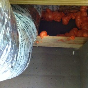

    我们不得不将空调管道放入开放的爬行空间中。HVAC家伙密封它(但不是我的标准)并用玻璃纤维绝缘包裹。我越过并重新录制了所有的玻璃纤维接缝到我的极端标准,然后我们用多自泡沫绝缘盒管道盒,将管道耦合到房屋内部。在我们的鼓风机门测试期间,外面基本上没有空气泄漏。
    封装在Polyiso中的阁楼管道或某种形式的泡沫板基本上是与我们在爬行空间中所做的相同的事情。但它不容易。
    这张照片展示了一些过程。密封玻璃纤维绝缘材料,在管道周围发泡,它附着在地板上,然后在边缘粘上聚iso泡沫。你可以看到管道后面的泡沫板。所有的泡沫板接缝都用胶带粘好了。
