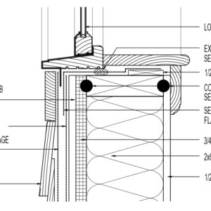

我发现GBA的细节3/4刚性泡沫框架与1/2″ply-osb护套在顶部。这就为瓦片提供了一个容易钉的表面。如果我可以使用斜撑,(钢或1 × 4) xps泡沫和纤维素,这将得到R= 22.25。(适合区域5)和18.5+ 3.75。我的问题是现在我不用担心凝结点了因为我的保护层在绝缘层外面?
如果我把泡沫放在cdx上面,那么我必须把它增加到1又1/2″来防止cdx凝结,对吧?另外,对于木瓦,我必须提供更多的厚度或水平带漏孔的木瓦,因为我认为1/2″泡沫太多,钉子木瓦通过?

    这是其中之一。
    马丁Holladay||#3
    基思,
    好的。这是Steve Baczek的一个细节。在我看来,它将在气候4区或任何更温暖的地方工作——当然,假设工程师和当地法规官员批准了你的墙体支撑计划。
    我认为它在气候区5或更冷的地方行不通,因为硬质泡沫不够厚。(有关此问题的更多信息,请参见刚性泡沫护套最小厚度的计算.)
    即使OSB护套是在硬质泡沫的外部,你也不希望在1月份冷凝沿着硬质泡沫的内部表面——如果泡沫太薄,可能会发生这种情况。
