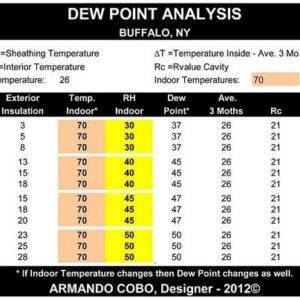

    嗯…我不知道为什么JPEG附件没有出现。也许马丁能解决这个问题。
    马丁Holladay||#5
    阿曼德,
    据我所知,这个文件不会出现,因为你已经用一个禁止字符(一个@符号)命名了这个文件。将文件重命名为简单的名称,比如“要发布的图像”,它应该可以工作。
    阿曼德科博||#6
    谢谢马丁…我今天学到了一件新东西!;-)
    阿曼德科博||# 7
    我的看法略有不同。冷凝控制和寒冷气候露点测试,这是一个近似和简化的露点ASHRAE这样基础的方法,它假定大会上的蒸汽压很小,没有空气泄漏和很保守,如果套冷凝取决于温度和相对湿度,在室内使用70°F和40%RH进行露点分析,布法罗3个月的平均低温为26°F,您将需要3英寸的聚乙烯。现在你的工作是确保你的室内RH保持在或低于40%。你可以在附件中看到多少绝缘,你将需要在不同的RHs。
