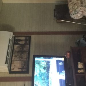

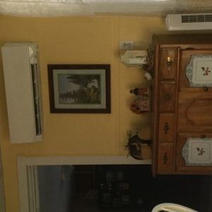

          1. lisabunny25||# 23
            有黄色墙壁的房间是餐厅
            另一个是客厅。
            我们的左右风向标更多地指向下方,而不是指向角落。

  9. Josh Durston||# 25
    重复消息问题…
    它们看起来比理想情况更接近天花板,可惜它们没有比天花板低一英尺。
    继续调整空气的角度。试着把空气向下,这样空气也会从地板上直接滚下来。你需要让地面上密集的冷空气与天花板上较轻的暖空气混合。
