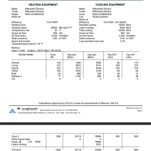

      顺便说一句 - 不幸的是,我认为24K单位的大小非常接近,所以没有多少空间缩小了这一点(我附上该区域的手册J的图片)
      1. 查理沙利文||#5
        我不确定你的设计温度是什么,所以我不确定你需要多少房间缩小该区域。在47 f时列出的26,000 btu / h位于负载超过1.4倍,但大概的设计温度较低,热输出较少。
