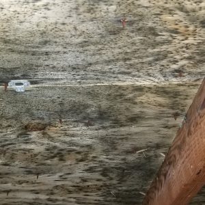

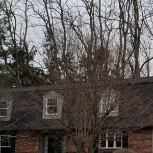

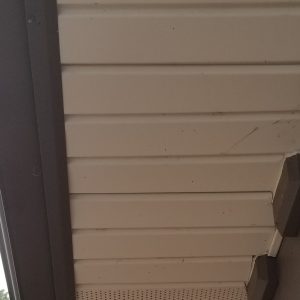

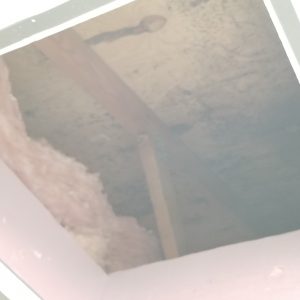

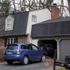

    谢谢你们所有的回应和问题。我附上了一些我家的照片,孵化到我的阁楼和我的阁楼与模具的璀璨。
    房子朝西,房子东侧的后院有高大的树木。阁楼里的霉菌一直主要是在东边。车库有相同的屋顶轮廓,但从来没有发霉的问题。我家屋顶上有个电扇,今年冬天坏了。我住在纽约罗彻斯特附近,在第6区。这所房子建于1972年。我们在1998年搬了家,我做的第一件事就是在3英寸的基础上加了6英寸的粉色绝缘材料。我已经吹进了更多的绝缘使深度达到20"。我在天花板上方的桁架上加了一些2x4英寸的东西,并在上面放了三聚氰胺架子。我爬上去,沿着它从阁楼的一头滑到另一头。 Not enough space above to crawl. Really sucks!
    我不认为我们在我们进入之前存在任何模具问题。所以为什么现在这是这样的问题?
    我处理的两个问题是1)冰坝和2)阁楼模具。我已经弄清楚了冰坝的解决方案,但不是阁楼模具。
    当外部空气冷却时发生冰灾害,阁楼的空气足够温暖,以融化屋顶上的雪,我将2个恒温器符合屋顶风扇的动力。如果外部空气低于冻结,并且内部空气高于冻结两个恒温器​​关闭的开关,风扇转动阁楼内的冷空气。当屋顶上有雪并且脊通风口被阻挡时,会发生这种温差。一旦阁楼冷却下方,冻结风扇就会关闭。我们今年冬天有很小的雪,所以即使我的粉丝没有工作,那就没有任何冰镐。

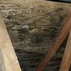

    这里有更多图片......
  9. Walshmfx.||#9

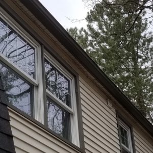

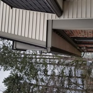

    最后......

    那些照片中的很多模具!
    OSB比胶合板更容易塑造模具,但这并不是一个巨大的差异。一般规则是木材的加工越多,模具就越多地增长。当它弄湿时,osb确实比胶合板更弱。我不是屋顶组件中OSB的粉丝。
    如果您对您的阁楼没有足够的入口通风,那么风扇将实际上会使阁楼减压,并将更多的潮湿空气从您的房子上放入阁楼。与粉丝的强制通风不是一个好主意。您应该能够通过纠正阁楼通风口来解决您的模具问题(添加更多的拱廊通风口,并确保它们在内部清除而不堵塞,并确保您的阁楼底部空气密封。
    还有,阁楼的舱口上有挡雨条吗可以把它固定在天花板上?那些舱口可能会漏水。
