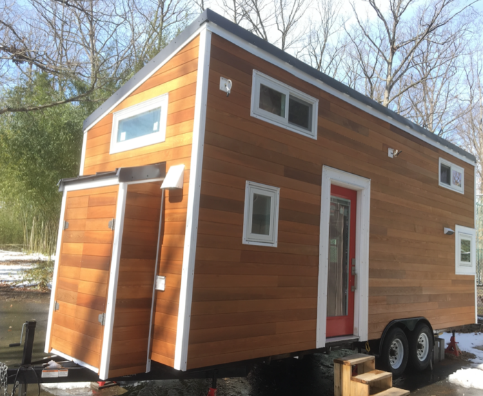

我们正在建造一个24英尺DIY的“轮子上的小房子”(附照片)的最后阶段,并努力解决日益复杂的蒸汽缓速器问题。我们在大西洋中部(气候区4A,混合潮湿,但刚刚经历了一个比正常更冷的冬天),所以我对代码和最佳实践的理解是,我们只需要一个三级缓速器。然而,一个让我苦恼的“相反观点”是,即使有足够的机械排气通风,200平方英尺的日常活动产生的水分可能会成为使用纤维绝缘材料的墙壁的一个潜在问题。另一个因素/变量是我们使用的薄的内部镶板,其透气性未知。

    (房子的照片第一次没有附上,所以我把它包括在这里)
