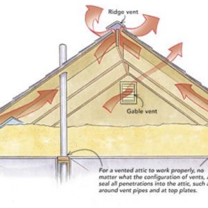

    马丁Holladay||#7
    艾莉,
    你链接的插图描绘了膝盖墙后面的三角形阁楼。当我写下一位老式无条件的阁楼时,这不是我想要的想法。我在考虑下面插图所示的阁楼类型。
    你有一所科德角(Cape Cod)的房子,所以你要设计一所带有老式无空调阁楼的房子已经太晚了。我说的那种阁楼是在两层楼的房子里找到的,而不是像你这样的一层半的房子。
    您对阁楼的部分是正确的,我讨论了喷雾聚氨​​酯泡沫的使用是从膝盖窗口到二楼上方的水平天花板的倾斜屋顶组件。如果您在我的文章中使用了“未辩护的装配”方法,则可以使倾斜的屋顶装配绝缘,"如何建造隔热的大教堂天花板"
    有关在屋顶护套外侧安装刚性泡沫的更多信息,请参阅本文:“如何在屋顶护套顶部安装刚性泡沫。”
