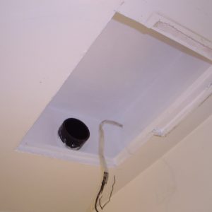

    马尔科姆·泰勒||#1
    引导,
    加上一个外部终端,有一个好的阻尼器,你应该不会有问题。然而,如果你有机会进入管道,你当然可以添加一个高质量的在线阻尼器。

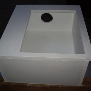

    我不喜欢浴室排风扇的安装方式。与风管和风门的连接在盒子外面,在大多数情况下,这使得它们难以接触,这意味着它们很难维修或更换,而且盒子很难空气密封。我开始做的是做一个密封胶合板盒子大到足以容纳任何一个浴室排气扇,里面有管道和电力服务。它被一个更大的通风格栅覆盖,通常用于回风管道。这使得维修或更换风扇非常容易。

          马尔科姆·泰勒||#5
          迈克尔和彼得,
          关键是先买通风罩,然后适应盒子的大小。这是一个里诺,我可以从上面进入,所以我填缝了盒子法兰到天花板的干墙,并在外面内衬泡沫。对于新的结构,我在法兰上使用了垫圈。
          我想下一个我要在盒子里装一个插座,在风扇上装一个插头。
          换掉它只需要五分钟。

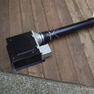

          这里是一个图片的通风口结束到结束。橡胶联轴器装在盒子里。
  2. 马特·F||#6
    我使用这些内联管道和拉出挡板在风扇。
    https://www.amazon.com/ALDES-Spring-Loaded-Backdraft-Damper/dp/B002FWR40K
    我唯一的问题是,某些高风条件实际上仍然可以吸风门打开,它是有点大声当它砰地关闭。这种情况只发生在时速25英里以上的风暴中。我正在用尽与一个通风口连接下面的拱腹。通风口的位置可能有些变化。
    https://hvacquick.com/products/residential/attic-fans/Soffit-Vents/Primex-SV-Series-Low-Profile-Soffit-Vents
    我喜欢风扇盒的设置!
