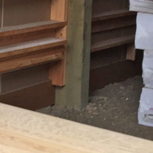

我拥有一个800平方英尺的商店,在Bellingham,WA(气候区4船海洋)中使用后框架建设。它是一个晚上 - 周末空间,所以它可能比同一建筑为住所的能量猪可能有点不那么少。
墙壁在24“中心(”书架“风格)大多是水平的2×6锭。计划A(在我真正做的研究之前)是在外面的T1-11,Guestwrap,Girts之间的玻璃纤维底座,然后是室内干墙。
A couple of the walls are fire-rated, an so there’s a layer of 5/8″ GWB between the girts and the housewrap, the girts are on 12″ centers, and every other one is a so-called L-girt, where a 2×6 under the outside edge (vertical cross section), helps support the girt (picture attached).
另一个2″的框架实际上会使室内表面更光滑,因为它将与角落的建筑柱子和架空门框相匹配。
我愿意接受建议,但具体的问题
1.是否有商业毛茸茸的产品,提供了适用于本申请的热断裂?
2.如果我在墙上搭配击球,我应该担心L-Girts的深度变化吗?如果我在安装击球栏之前,我应该切割和鹅起一地划分的大约1.5英寸的泡沫。

    电杆仓建好了吗?(我从描述上看不出来。)你同意在T111下面安装护套吗?这将使您能够对结构进行空气密封,并提高性能。

    它是*主要是建造。外面有HouseWrap和T1-11(墙壁上的GWB都是射击的),但内部仍然是开放的。
    这是我考虑在裙子之间安装绝缘之前进行切割和鹅卵石和一些空气密封的原因之一。

    正如您可能所知,尝试绝缘框架建筑的大问题正在建立一个空中障碍。T-111不是壁橱的一个很好的选择,因为(缺乏护套)它很难空气密封。
    如果你有足够的耐心来做一份切割和鹅卵石的工作,你可能会比只使用球棒的方法有更少的漏气。虽然我一般尽量避免使用喷雾泡沫,但毫无疑问,喷雾泡沫会做最好的空气密封工作。(如果你走这条路,你应该指定开孔喷雾泡沫或一种新的环保品种的闭孔喷雾泡沫。)
    有关这些选项的详细信息,请参阅这三篇文章:
    切割和鹅卵石绝缘
    闪光灯绝缘
    下一代喷雾泡沫滴入市场
    我会敦促你突出螺柱空间,即使是帖子也要带来一切。最简单的方法可能是通过桌子锯运行一些2x6s,每个2x6撕成两个螺柱,每螺柱宽。垂直安装这些新螺柱,以减少热桥接。

    看来你的地板是砾石的。你打算加一个混凝土浇筑板吗?

    史蒂夫有权问这个问题。如果建筑物有砾石地板,则特别难以空气密封墙壁。

    这些建筑通常会在最后的台阶上浇筑一块厚板。
    它在整个基地及周边(不幸的是之前我了解了发泡剂的可怕GWP的XPS奉命)获得2" XPS的。
    我要试着找到1.5英寸EPS的当地来源,我计划建造一个热线刀具。无论如何,我都会切割和鹅卵石封装并密封天花板(邪恶的大教堂),所以这将只是在我必须做高之前有点额外的练习:)。
