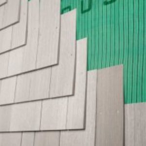

    来自Nucedar Shingle网站的这张照片似乎显示了安装在带排水通道的波纹家包上的壁板。我不确定它是什么品牌的家庭包。
    这就是说,NuCedar安装说明不需要排水风格的房屋包装或雨幕间隙。但是雨幕间隙仍然是一个好主意。

    谢谢您的回复。照片中的房屋包装是GreenGuard Raindrop 3D房屋包装。从我在网上看到的来看,这是一种编织材料,上面有垂直的绳子,可以提供一个酒窝或皱纹来排水。他们还推荐了Benjamin Obdyke HydroGap,它有1毫米的凸起用于排水。我昨天和NuCedar的技术人员谈过,他们不愿意高度推荐雪松呼吸机这样的产品。我不知道为什么。他们告诉我,我不能在3/8英寸的水平雨幕上安装这个产品,因为热点可能会发展和扭曲瓦片。他们有一个程序,在热的地方,比如墙与屋顶的交界处,用密封剂粘住瓦片的背面,以防止翘曲。我相信有两个原因可能导致他们不愿意推荐雪松呼吸剂(他们说它可以使用,但“过度”)。我认为一个是成本。 Their product is already expensive per square foot. I think the other is that the product is more stable and less prone to warping when installed on a flat surface that has some thermal mass to keep things cool. Perhaps they are trying to avoid causing the customer to be overly concerned by using the term "warping". Product cost is $185/quarter square delivered.

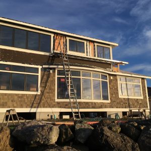

    好吧,那没用!这是最新的安装。我们决定使用NuCedar瓦和Home Slicker雨屏。NuCedar说他们不建议这样做,因为这是过度的和不必要的,但它已经做了几次成功。我们在胶合板上做了几次模拟,以确保我们可以将瓦片与装饰片和家庭滑膜整合在一起。在每个情况下,我们有一些问题与瓦罐垂直时,我们连接他们。我们认为这是由于从cora -a- vent通风口在墙壁底部的部件过渡到Home Slicker,我们认为我们有一个解决方案来缓解这种过渡。我们刚刚准备开始壁板后,包装了所有的窗户开口,我们现在发现,拔罐是一个功能的家庭Slicker和瓦。不管我们用多么轻柔的指甲钉住木瓦(放弃了钉木瓦),它都会使Home Slicker陷得足够深,导致木瓦呈杯状,下边缘会剥离下面的木瓦。
    我们正在为此刻该做什么而挣扎。我们在窗户开口周围使用了1/4“AC胶合板,以匹配Home Slicker的厚度。我们做了1 1/4“宽比修剪宽度,我们计划使用有一个边缘的瓦,以着陆,并允许我们填补那里。窗户的开口都是用液体闪蒸的。NuCedar不允许带水垢的雨幕式安装。现在我们能想到的唯一选择就是在窗户和角落上做更薄、更宽的装饰。因此,从5/4“x4”改为1“x6”修剪,并消除雨幕。我们的建筑师建议使用双层30#毛毡,以增加雨幕失去的一些保护。有些人认为这相当于现在可用的一些1毫米凹陷的WRB。30#毛毡现在在大约30%的墙壁上,并集成在窗户周围的1/4“胶合板上。 We rabbeted the piece at the sill so that we could tuck the 30# felt behind it under the windows.
    我们的其他选择送回水缘疱疹并使用不同的壁板。这将花费30%的补货加运费。或者我们可以搭配一个毛皮条型安装并希望工作。这将使水产生的保修失效。
    你们所拥有的任何其他想法都将非常感激!Nuidar Sale Rep正在努力了解如何在这方面的几个地方安装带有家庭光滑的人。
    带状疱疹是美丽的,公司的服务很好,我们试图通过这个问题工作。

    我们最终与更广泛的装饰和30#感觉到的双层。我们无法使用更薄的修剪材料,因为我们已经收到了Windows,它们是设计的5/4“修剪。在那里通常使用5/4”x4“修剪,我们使用了5/4”x6“我们正在使用Azek修剪。更宽,看似更厚(5/4“修剪加1/4”背衬)给了房子一个非常山寨/工匠风格的样式。
    30#毛毡的双层并不完全是双层。我们不想在很多地方有三层毛毡在垂直重叠的地方,然后在水平重叠的地方有四层毛毡。所以我们用36英寸宽的材料重叠17 /4英寸。最后得到1/4英寸,只有一层厚。我们在任何时候都使用3M的喷雾接触胶和拉链胶带,因为前30#毛毡的铺设方式发生了转变,所以我们在最后一圈时都使用了3M喷接触胶和拉链胶带。这并不理想,但它们总是在那下面的另一层所以如果它们漏了仍然有对胶合板的保护。双层毛毡在另一方面起到了帮助作用。因为我们在第一次打包的时候,把毛毡放在了窗户下面(把下面那块毛毡敲开,这样我们就可以把柏油纸塞在下面),所以毛毡在墙上放得太久了。由于缺少阳光,西北太平洋地区进入了冬季,但报纸却出现了暴露在阳光下的迹象。在上面的第二层可以确保在铺瓦片之前有一层新的瓦片。
    我们使用13“核瓦有一个5”揭示。我们使用的是3/8“交错曝光,所以有些地方的曝光是5 /8”。Nucedar要求使用两小块密封胶在背面的瓦的前4个课程。我们在所有的课程中都是这样做的,因为有更大的曝光度,也因为我们有风驱动的雨。
    事后看来,我真希望供应商当时就告诉我们,我们不能使用防雨露产品。这将会节省我们很多时间和金钱,但最终结果看起来很棒。
