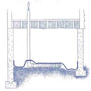

    下面的插图(来自美国环保署)没有正确地获得爬行空间的隔热细节(你想要在爬行空间的墙壁上隔热,而不是在爬行空间上方的托梁隔间),并表明所有的穿孔管道都在土壤之上。这种方法也会奏效,尽管我认为在聚乙烯下面有一层较深的碎石层,在碎石层中有水平管道更好。
    如果您对这些细节有任何疑问,您应该咨询经认证的氡缓解承包商。
