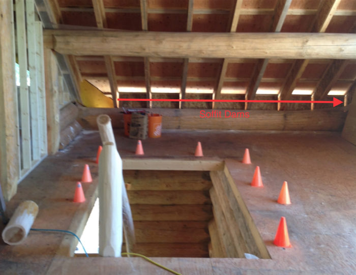

>你好马丁:
>我是《Fine Homebuilding Magazine》和《Green Building Advisor》的忠实读者,非常感谢您的专业知识和奉献精神。
>我们正在建造一个原木家在东南,不列颠哥伦比亚省-气候区5。
>屋顶结构- 14个″i -托梁,整个屋顶用2×4″s(冷通风2″空域)捆绑,
顶部有5/8″护套,钛UDL 50屋顶覆盖层
>山脊,耙子,屋檐覆盖着Grace冰盾和水盾
12″站立煤层金属屋顶-有一个连续的山脊通风口(红线F)
我们将在整个屋顶结构周围安装外围拱腹。
请参阅上述附件:
1)拱底坝照片:
你能告诉我密封和隔热I-Joist椽尾之间的拱腹坝的最佳方法吗?胶合板(内部/外部/两者)- 2-4″EPS泡沫板切割尺寸-适用于外部,内部或两面?或者胶合板和泡沫的组合-当然-任何/所有剩余的小裂缝/开口用泡沫和嵌缝密封。
2)山脊/椽子照片- 14″I-Joists - 24″中心-总R值大约:R 48-50。
我们的计划是使用硬质泡沫-罗克索-硬质泡沫夹层(红线C)对这个深托梁腔进行绝缘。
1)安装1″(R=2.1) 1型- SR12 Amvic银板沿/下沿I-Joist法兰沿整个椽子长度创建2″通风通道-(红线A和B)
2)在I-Joist织带通道(红线C)安装约11.0英寸Roxul矿棉,R=46
3)用Amvic银板1- sr12型(R=2.1) -(红线D) 1″盖住I-Joist的整个底部
4)这一层然后将空气密封与6mil聚(注意:在这张照片中看不到-但6mil聚已经被悬挂在每个屋顶檩条的整个长度)-所有接缝由6″重叠,密封与声嵌缝-所有接缝胶带。天花板上不能有顶灯。泡沫板边缘/裂缝将发泡和胶带。我们将通过1×3”s的泡沫塑料和5/8”的干墙来完成室内天花板。
请注意:屋顶占地面积很大——由于成本和该地区缺乏合格的涂敷器,我们将不能使用泡沫喷涂。
如果您能审查和批评这个计划,并提供任何建议,这将是非常感谢!
谢谢您的时间。
电话:604-613-5433
Mark Kozlowski - B.Sc, b.e ed(麦吉尔大学)
导演
Life-Fec顾问有限公司
604-946-5433
http://www.lifeconsultants.bc.ca
    马克,
    Q。“你能告诉我密封和隔离I-Joist椽尾之间的拱腹坝的最佳方法吗?”
    答:大多数建筑商使用硬质泡沫塑料,但胶合板也可以。只要确保大坝的两侧和底部都用罐装的喷雾泡沫、填缝剂或高质量的胶带密封。有关详细信息,请参见现场建造的屋顶通风挡板.
    Q。“你能审查和批评这个(空气密封和绝缘)计划,并提供任何建议吗?”
    这个计划会成功的。泡沫/矿棉/泡沫夹心,虽然通常不被接受(因为它不允许在任何方向干燥),但它更安全,因为你在隔热层上面有一个通风通道,而且(正如我在我的现场建造的屋顶通风挡板“任何进入(三明治中间区域)的水分似乎都是通过吸附作用进入椽子的。通风通道能够去除椽子上有限的水分,看起来干燥的速度(通常)超过了湿润的速度。”
    也就是说,你最大的挑战将是空气密封——特别是在你的原木檩条附近。我不喜欢使用聚乙烯作为空气屏障——它是挑剔的接缝密封,它是脆弱的,但它有可能实现你所尝试,只要你说真话有覆盖聚乙烯在每个檩之前已安装的椽子。(让我们祈祷造纸者们没有在聚脂上打洞吧。)
    请记住,开发出聚乙烯作为空气屏障的加拿大人坚持认为,所有的接缝都需要在框架构件上出现,因此当使用Tremco隔音密封胶密封聚乙烯接缝时,Tremco可以被压缩到固体上。除非你使用高质量的胶带,否则你无法真正密封漂浮在空中的聚乙烯接缝。如果我是你,在宣布胜利之前,我肯定会用鼓风机门来验证你的空气屏障做得好。

    马丁:
    谢谢你回我电话。
    在5-6区,你会推荐什么厚度的泡沫来提供良好的绝缘?
    2”,3”还是4”?最好的泡沫板使用-箔面EPS如:Amvic银板或陶氏泡沫粉红色板-尽量避免蓝色板-蚂蚁爱它!

    马克,
    对于靠近拱腹的保温坝,材料的r值是不相关的。大坝的存在只是为了防止绝缘材料溢出到底部,并防止风的冲刷。你可以使用任何你想要的材料,只要它足够坚硬,是一个良好的空气屏障。比如胶合板或OSB就可以。
    如果你坚持使用硬质泡沫塑料,请确保硬质泡沫塑料足够坚硬,在安装过程中不会轻易破裂。廉价型EPS比XPS更容易开裂,推广难度大。硬泡沫与箔面是不容易开裂比硬泡沫没有箔面。
    如果你想使用硬质泡沫,我建议使用至少1英寸厚的箔面聚碳酸酯。然而,正如我在这篇评论的开头所说的,如果足够硬,几乎任何材料都可以工作。
