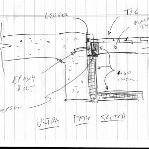

    我知道这个帖子已经很旧了,但也许这个项目已经完成了,我们可以得到一些关于结果的反馈。我很好奇为什么使用2个具有结构能力的螺柱墙,而不是在外部使用2x2或2x3非结构螺柱来创造隔热空间的拉森桁架系统?
    我想用毛毡把压处理过的托梁盖上。
    沿着这个主题(我可能会把它添加到另一篇文章中),我想知道直接在2x8账本的侧面应用(粘合)刚性泡沫绝缘是否有任何问题,例如。坚硬的泡沫是否会产生困水问题并导致腐烂?
    我想继续一个刚性泡沫保温过程在隔热的抬高板上,并在抬高板的边缘面螺栓固定的2倍分类帐环氧树脂,适合托梁之间,以帮助阻止任何热桥接,其中分类帐和托梁无论是面对或顶部法兰吊架都设置在抬高的混凝土板上。这似乎有点过头了,但我不喜欢留下一段平板边缘,以裂缝或其他东西结束。
