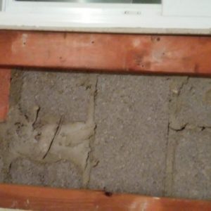

此外,在窗下,砌块与窗台底部之间至少有3″的缝隙。如果需要填补这个空缺,你有什么建议?

    您可以用刚性泡沫的矩形填充混凝土砌块墙和粗糙窗台之间的间隙,用罐头喷雾泡沫密封。但是,如果你问这样的问题,我想知道你是否在你的头上 - 无论你是否需要雇用承包商。
    例如,要考虑的一个问题:您的窗户是否有正确闪烁以保护其粗略的开口?您是否解决了散装进入墙壁的可能性?

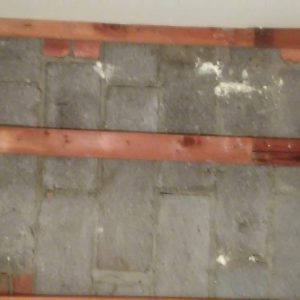

      谢谢您的答复。我读了文章。我绝对不希望冻结/解冻损坏。我封闭了墙壁的一些照片,窗台下面。我听到你在说什么。没有太大的空间。我们将尝试1/2'刚性泡沫。Jon建议覆盖木螺柱而不是介于两者之间。我正试图找到在房子的前后隔离内墙的正确方法。除非您建议您的经验,否则其他墙壁也是附加的,除非您也可以进行其他墙壁。 I reached out because I wanted to do it right.

    在没有损坏可能的情况下正确这样做需要有关大会的更多信息,具体而言,它是如何处理散装水的方式。相关信息包括:
    砖和砖墙之间有空隙吗?如果有,有多大?
    - 差距在顶部和底部有开口,以允许通风?这是砖砂浆这样的东西大多数畅通无阻吗?
    - 水泥块和砖头旧吗?它们的质量很好吗?
    有任何冻结/解冻伤害的迹象吗?
    - 在块的外表面上有任何类型的WRB?
    -窗户和其他开口是否正常闪烁?闪光把水引向哪里?
    有悬挑、胸墙和滴水边来保护脆弱的区域不被水渗透吗?
    还有更多。对于这些旧砌体建筑没有良好的单尺寸适合 - 所有方法。了解这些组件的水分风险并制定有效的绝缘策略涉及“经验和判断”,因为Joe Lstiburek放了它。
    所有说,1/2英寸的泡沫在任何情况下都不值得努力,特别是在热桥接时。任何绝缘策略还应包括楼层之间的绝缘区域的策略以及任何地下室都需要特别注意。喷雾泡沫通常用于这些目的,通常是2“闭孔。您需要承包商。
    好消息是,在砖块和砖块之间可能有一个缝隙,幸运的话,这个缝隙足够大,足够详细,可以提供通风和干燥。这将使事情变得更简单,并可能给你更多的回旋空间。有多少回旋的余地,我不知道——这不是我的专长,我只是网上的一个人。最好的办法是打电话给一些承包商他们是这方面的专家然后得到一些报价。或许纽约市或纽约州有一个能源改造项目,或许能够提供帮助,并提供补贴。
