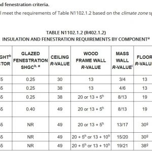

            马丁·霍洛拉||#14
            Les,
            问:“代码真的需要R-49,为一个不经常的阁楼屋顶甲板?”
            答:IRC的规定表(见下文图像)需要最少的R-49用于天花板。但是,如果你想吝啬,那么需要围绕这一要求;有关更多信息,请参阅本文:“三种代码批准的减少绝缘厚度的技巧。”
