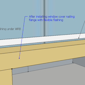

    不好意思,我要重提一个老问题,但我认为这可能会帮助那些和我做同样的项目的人保持完整。我马上就要开始这个项目了,我一直在想我要如何让窗户闪光。简单回顾一下,我打算放一个超过2英寸的泡沫。然后在上面放1x4条毛边。
    我的问题是关于窗户的闪光。我计划把一个“画框”的毛皮条周围的窗户,这样我就有东西把钉法兰。毛条下面会有泡沫。我附上了一个草图,我打算如何闪光的窗户。我不太擅长SketchUp,但希望你能明白我的意思。这个计划好吗?
    皮特

    皮特•B。
    如果我没看错你的素描,你的思路就对了。只要确保上面的衣服叠在下面的衣服上就行了。
  13. 皮特B||# 13
    谢谢你!我只是想确定我没有做错什么。我一定要确保上面的图层和下面的图层重叠。再次感谢您的帮助!
