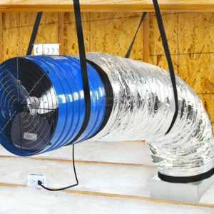

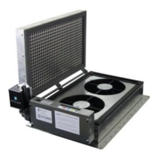

    我喜欢塔玛拉克风扇,因为他们有机动绝缘百叶窗。看起来Airscape的风扇也是这样(下图),但是Quietcool风扇似乎没有电动绝缘百叶窗(下图)。我不知道维思科的粉丝们。
