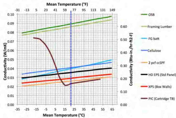

    >“这可以用3/4″铝箔表面的聚异氰脲酸酯(标签为R-4.4)来实现。气候4C是相当温和的温度,我们看到多异氰脲酸酯在寒冷天气的性能问题了吗?”
    4摄氏度区大部分地区的冬季平均温度都很高,不需要降温。即使看看Karagiozis的最坏情况的样品,你也会注意到,通过泡沫层在75F/24C平均温度下的导热系数与在~ 54F/12C时的导热系数相同,而且在这两个温度之间的导热系数更低:
    https://s3.amazonaws.com/greenbuildingadvisor.s3.tauntoncloud.com/app/uploads/2018/08/10004746/Karagiozis%20-%20thermal%20conductivity%20of%20a%20variety%20of%20insulations%20as%20a%20function%20of%20mean%20temperature-700x469.jpg
