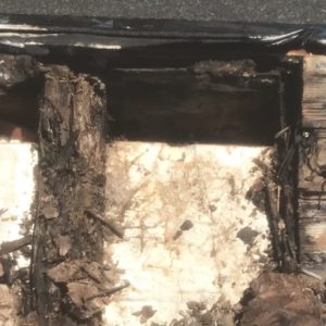

当我在山脊附近看到的干墙中看到一些棕色斑点时,原来的问题开始了。这导致了一个约4英尺的胶合板的补丁修复,这些胶合板完全腐烂。不到一年后,同样的问题再次发生,但它似乎变得更糟。我有一个环境检查,而我等待最终模具的结果,屋顶中少量腔体的湿度水平超过90%。(标准湿度外部被赶到40-50%,在正常空气内部大致相同)

    坏消息是,不管是谁绝缘您的屋顶打破了所有规则。
    《GBA》的长期读者知道,至少50年来,大教堂天花板一直与屋顶覆盖物腐烂有关。如果你没有把握好细节,你可能会遭遇像你这样的灾难——即使是在南加州。
    对于屋顶覆腐烂的机制如下:潮湿内部空气通过凹座灯进入你的椽海湾。在寒冷的夜晚,水分凝结在屋顶覆的下面。随着时间的推移,这种积聚的水分造成护套腐烂。
    这里是你的建设者提出的三大误区:
    凹陷可以灯泄漏大量空气,在大教堂天花板上是非常危险的风险。
    2.您的天花板没有一个有效的空气屏障。
    选择3.绝缘方法 - 所述切割和鹅卵石方法 - 不应当用于不通气的大教堂天花板。
    要了解更多关于这种类型的天花板隔热的正确方法,请参阅"如何建造隔热的大教堂天花板"
    只有两种方法可以安全地建立不通气的大教堂天花板。要么:
    (a)安装连续的刚性泡沫绝缘的足够厚层,安装在气密的方式,在屋顶覆的外侧;或者
    (b)在屋顶护套的内侧安装一层充足的闭孔喷雾泡沫层。
    在像你这样的情况下,它通常更容易从外部工作(接近“a”)而不是内部(接近“B”)。这意味着您可能需要执行以下工作:
    1.剥离现有的沥青瓦片。
    2.修理损坏的屋顶护套。
    3.在屋顶护套的外侧安装连续的刚性泡沫层,然后是另一层屋顶护套和新屋顶。
    有关这项工作的更多信息,请参阅“如何在屋顶护套顶部安装刚性泡沫。”

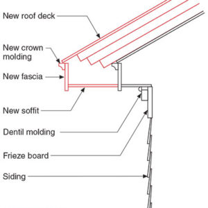

    对于一篇文章,当添加刚性泡沫到外部护套,以掩盖增加的屋顶厚度时,修剪筋膜和拱腹的良好建议,请参阅这个链接:“在屋面 - 别做蠢事。”

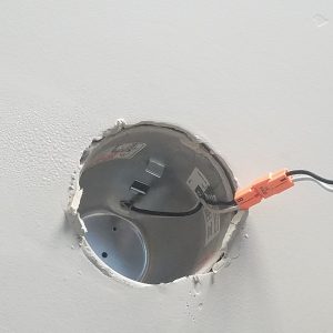

    你是说如果我用的是通风的溶液那我就得把罐装灯拿掉吗?或者有没有可能换一个密封的罐子或者用泡沫来密封?我很不愿意移开嵌入式的灯。
    无论我做什么,罐子都需要密封吗?
  10. 鲍勃·欧文||#10
    谷歌“超薄LED筒灯”直径分别为4英寸和6英寸,厚度为1英寸。它们有4英寸和6英寸长,可以夹在天花板上的石膏板或木板上。撕开罐子,用泡沫把洞堵住,然后把它们连接起来。它们的温度(至少)类似于暗光,也类似于日光。

    问:“你是说如果我用通风解决方案,那么我需要拆下罐装灯?”
    是的,我就是这个意思。你的房子烂了,罗伯特,你得认真对待这件事。你已经“修复”了这个问题一次,而仅仅一年之后,问题又回来了。
    你需要一个空气屏障!这比一些灯具重要多了。先保存你的房子;然后,如果你想要良好的照明,你可以在适当的空气密封的电气盒中安装一些轨道照明或挂件。
    优先抑制凹陷可以照亮屋顶护套的完整性。

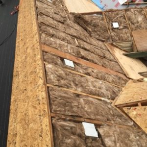

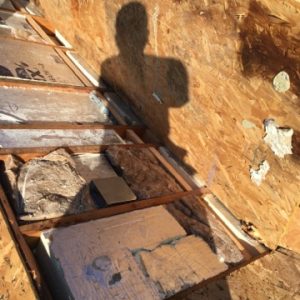

    我现在有同样的问题....屋顶公司有一个喷涂和电池绝缘放置,也有2x6椽。关于可照明,如果我离开屋顶不通风,我如何阻止湿气从光的住房积聚?可以使用辐射屏障吗?

      我们需要更多的信息,然后我们才能理解您的问题,给你的建议。你告诉我们,“我现在有同样的问题。”那是什么意思 - 烂的屋顶覆?
      你写道,“屋顶公司有一个喷雾和屁股。”是开放式电池喷雾泡沫还是闭孔喷雾泡沫?是桶外侧的喷雾泡沫还是在班花的内侧?(通常,喷雾泡沫位于BATT的外侧 - 但在您的情况下,从照片看起来像安装程序向后完成它。)
      Q。“关于can lighting,如果我让屋顶不通风,我如何阻止湿气从轻型房屋积聚?”
      答:你想要避免的问题并不是真的“从灯光外壳中积水” - 问题是空气泄漏到天花板上的孔。无论您的CAN灯是否会导致问题取决于(a)空气密封作业的质量,(b)罐头上方的绝缘的R值,(c)空气是否可以通过您的装配泄漏到联系冷屋顶护套。
      问:“可以使用辐射障碍吗?”
      答:我在屋顶装配中没有看到任何地方,辐射障碍是有用的。

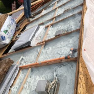

        屋顶人使用闭孔喷雾泡沫。不得不倒退,因为在试图更换屋顶时,他们发现了在sheething上的水分积累。所以他们不得不在外面喷。照明:从椽子顶部到椽子的顶部约为1/8“。如何填补差距?
