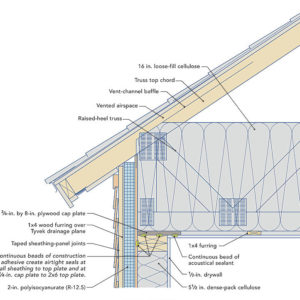

    史蒂夫,
    胶带干墙是一种很好的空气屏障。听起来你是在使用安德鲁·韦伯斯特的方法,在天花板和外墙的交界处创建一个空气密封(在这篇精细住宅建筑文章中描述:一种实用的气封顺序,并显示在下面的详细复制)。
    如果你用常识来判断穿透性——也就是说,尽可能少的穿透天花板——那么就没有理由选择一种奇特的材料来做你的天花板空气屏障。干墙既便宜又有效。
