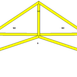

    Pshyvers,
    这种类型的天花板通常被称为剪刀桁架天花板。我将附上一种剪刀式桁架的图像。
    若要将硬泡与玻璃纤维、纤维素等蓬松性保温结合使用,则必须安装在与硬泡直接接触的位置(硬泡安装在屋面护套上方时,应安装在屋面护套下方)。你不希望有任何空隙。
    有几种方法可以进行,但没有一种是容易或便宜的。一种方法是将所有的隔热材料放在现有屋顶护套的外侧。另一种方法是拆除石膏板天花板,以便更好地进入。
