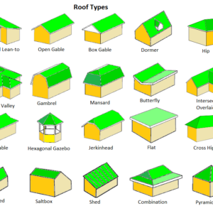

    你在用我不熟悉的词汇。我不知道你说的"学习"是什么意思这和屋顶一样吗?如果是的话,为什么你的屋顶有两面?如果屋顶有两面,通常是山墙屋顶或盐盒屋顶。
    在我写完上面的段落后,我发现了下面的插图。你说的是像图中所示的那种“技术和斜屋顶”吗?

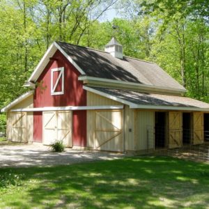

    我猜他的屋顶看起来像这张照片,我没有在你漂亮的图表中看到它。
    这个谷仓未上漆的部分,有两个倾斜的支架,每一边加一个。

    我为错误的术语道歉-我现在可以理解我是如何使它难以想象我所描述的。车库有一个开敞的山墙屋顶。没有什么幻想。但在山脊的一边,斜坡略不陡峭,离围墙更远,由8英尺高的4x4杆支撑,距离围墙约8英尺。
    听起来像是,通风挡板仍然需要安装在山墙屋顶的这一边,这样空气流动就不会绕过隔热层。即使使用玻璃纤维棉,这仍然是必要的吗?我知道气流会在进风绝缘层周围流动,但钉在天花板搁栅上的棉絮会有什么问题吗?
