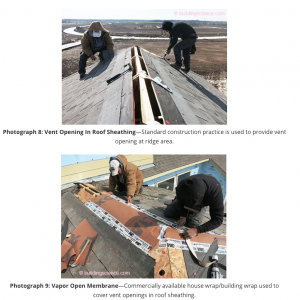

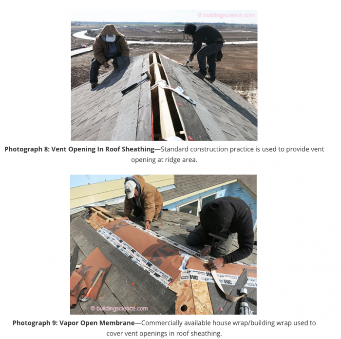

      1. 安德鲁C.||#7
        马尔科姆,
        Joe L'S非常大的实验蒸汽扩散端口的图片是误导性的。如GBA产品中所述,在BSC的BSI-088中,所需的尺寸可以适合标准脊帽。
        请参阅BSI-088的附加图片。(如果他们没有出现,那就是那篇文章的图片8和9。)
