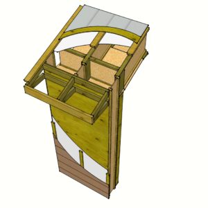

我正在建造一个带大教堂天花板的被动房子。我在顶部和底线之间使用了平行绳桁架。我将把OSB放在桁架的底部,因为我的空气屏障,并保持松散填充纤维素绝缘的24英寸的重量。我想发泄屋顶,但我看到的唯一挡板是由薄乙烯基,聚苯乙烯或纸板制成的。我担心它们将被纤维素重量压碎,这将消除空气通道。屋顶间距是10:12,长20英尺,因此底部的挡板将在很大的压力下。
有谁知道可以承受这种压力的更强大,更严格的通风挡板?

    根据Bill Hulstunk的说法,纤维素安装问题专家,围流挡板与纤维素很好。你可以在这里阅读更多:如何安装纤维素绝缘。
    如果你仍然担心AccuVent挡板会太脆弱,不管Hulstrunk的意见,没有什么能阻止你安装现场用胶合板建造的挡板。建设者一直在制作网站建造的障碍。

    以下是我们如何处理该问题。It is a similar system except that we're using 16" wood I-joists for our roof trusses (a.k.a., TJIs). In summary, we're using 7/16" OSB on the bottom of the I-joists, then Tyvek stretched across the top of them. Then a 2x4 is nailed "on the flat" to the I-joist top flange. Then plywood is used as the roof decking on top of the 2x4's. This should create a 1" to 1.5" ventilation gap . We have a "clear story" style roof so it is very simple and the ventilation should work pretty well. Our pitch is 4:12 and 6:12.
    当你说“压碎纤维素的重量”时,我假设你的意思是由于你的屋顶球塔斯队的底部?否则,挡板应该在纤维素的顶部,因此似乎大多数压力(重量)都不在挡板上。
    在任何情况下,我们使用的解决方案应该在您的情况下工作。我希望有一些劳动力节省与建筑挡板在现场。在我的项目中,我一直试图避免争夺战体将视为艰苦和/或乏味的任务,因为这会增加出价(甚至更多!)。来自Framers抱怨的最大领域之一已经建立了单独的悬垂结构......但是我骨折。
