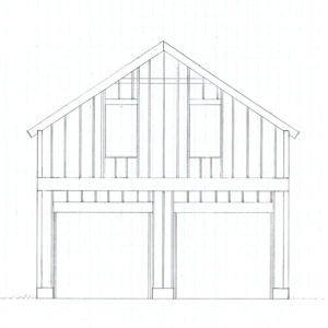

我建立一个车库在缅因州中部气候区(6)与车库上面的公寓(我要使整个建筑所以车库可以保存至少体面温暖的冬天),和我试图建立能源效率仍然没有打破银行。
遵循“完美的墙”的概念Joseph Lstiburek的BSC文章,我计划使用2″的刚性泡沫(R10)在整个结构的外部(外护套,内壁板和屋顶),玻璃纤维绝缘在螺柱和椽腔。
我的印象是,护套外保温的目的之一是防止湿气凝结到护套上,导致腐烂。
当我带着我的计划去我信赖的当地伐木场时,我的同事建议用拱腹、山脊通风口和椽子挡板(包括图表图片)给阁楼空间通风。这在我听起来是错误的,因为它会让潮湿的空气从泡沫隔热层下面进入……从湿气和热角度来看,这似乎违背了在那里安装隔热层的整个目的。
相反,我想我应该让阁楼空间没有通风和密封,在已完成的、有条件的居住空间和未完成的、没有条件的阁楼空间之间设置一个空气屏障(这个空气屏障是石膏干墙,用胶带粘住,涂上泥,涂上乳胶漆)。(我的想法包含在附件的图表中)

    谢谢你的帮助。我的问题是,我不认为我可以使用桁架(除非它是一个非常奇怪的形状桁架,我不熟悉!),因为我的生活空间本质上是一个非常大的“阁楼房间”,我已经完成了使用短外墙与椽子框架屋顶之上……这是正面。
    我很想听听你的想法和建议!
    谢谢你!

    迈克尔·玛蒂||#6
    克里斯,你可以用桁架把屋顶架起来。桁架的底部部分将是“平行弦”,而上部将更传统的桁架。像你的第一张照片里的木材场建议的那样通风和隔热,去掉泡沫。
    理想情况下,绝缘挡板应该是空气密封的,特别是如果你继续使用玻璃纤维绝缘。我会使用纤维素,特别是你也在缅因州,那里有很多合格的安装人员。
