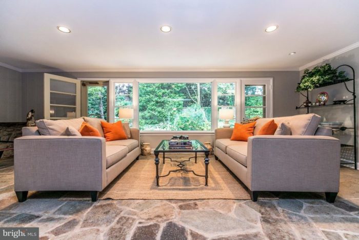

    1.你是否建议在所有窗户上安装低辐射风暴装置(旧的单层玻璃和新的双层玻璃)?请见附件一楼的照片。我们有几个一楼的房间有类似的R3墙和R1窗比率(这些也是旧木门)。也许一个明智的方法是在整个房间中添加高性能的风暴(例如,所有的窗户都有2或3块玻璃,从而提高这些非常玻璃幕墙的最低性能)。然后,在未来几年,我们可以专注于暖通空调。
    2.我应该在哪里买低辐射风暴?我们的承包商是Provia的经销商,我们喜欢他,但我们真的不了解产品。优先级当然是高性能和性价比。

    漂亮的房间。你打算留着那些壶灯吗?如果是这样的话,它们在我的空气密封清单上是很重要的。
  6. FrankFulton||#6
    谢谢你史蒂夫。我们喜欢这个空间。
    伟大的思想。我们打算利用在家度假的最后一天去参观照明用品店。房子有40多个嵌入式灯,包括通风平屋顶下的15个!因此,我们的LED转换费用将达到400美元以上。因此,这是一个伟大的时间升级到湾照明,或其他非嵌入式的选择。这样,我们也可以完全密封天花板。如果你感兴趣,我将发布最新消息。
    激励说明:我县对既有建筑的HERS评分降低30%,给予了很大的税收减免。考虑到我们主要的空气密封/隔热材料,以及最近从油到热泵热水的升级,我希望我们现在能达到30%。因此,我可能会推迟照明,直到我们申请税收抵免,这样我可以在3年内重新申请30%(在更新照明+HVAC+任何电器之后)。
