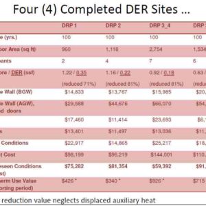

  30. GBA编辑器
    马丁Holladay||# 30
    Bob Irving的回复(评论#28)
    鲍勃,
    你写道,“在你关于四个Utica的例子中……房子,在因为太贵而放弃之前,先把所涉及的成本进行细目分析是有帮助的。”
    参见下表。欲了解更多信息,请参阅以下Greg Pedrick演示文稿的pdf文件:用于寒冷气候的深度能源改造试点(DRP).

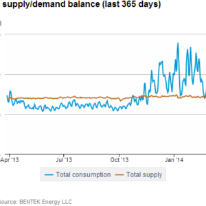

    太阳能不会为所有那些漏水、隔热效果差的房屋供暖。冬天太阳不怎么亮,晚上也不太亮。白天短而冷,夜晚黑而冷,内外温度梯度大得多。
    我附上了供应/需求图摘自美国能源情报署《天然气周刊》我认为人们还没有完全认识到我们的家庭供暖需要消耗多少能源!
    而且我们肯定没有认识到,我们需要在多大程度上减少化石燃料的使用,才能履行我们减少二氧化碳当量排放的义务。

  85. 马库斯·德拉弗勒||# 85
    DER标价10万美元——真的吗?
    马丁提出了10万美元的DER成本,这确实很贵。但我怀疑这个数字并没有反映全部情况,而且似乎我不是唯一一个有疑问的人。
    William Goodwin(#26)指出:
    “那些没有吸引力的、有缺陷的、含铅涂料覆盖的或外部饰面的石棉房屋可能需要在外部改造的同时进行深度节能改造。”
    Bob Irving(排名28)提出了同样的问题:
    “……真正的问题应该是:在信封上添加绝缘材料的额外成本是多少?”
    这个问题一直没有得到答案——尽管克里斯·格莱巴(76号)有点接近答案:
    “……从建筑规范到DER的边际成本(我们需要一个新的屋顶,新的壁板,地下室的工作,和其他任何方式)将在15年收回成本……”
    我同意,花10万美元买一套直接搬进家的DER,没有或几乎没有延迟维护是没有意义的,但天气老化是有意义的。
    但也有像我们这样的建筑:芝加哥一栋有110年用电量的两层砖石公寓,数十年不保养。http://delafleur.com/blog/).不幸的是,我们的大楼也不例外。我真的想让建筑像这样耐候吗?我认为,在这些情况下,天气化将是浪费金钱,只会加剧延迟维护的问题。
    通常情况下,要让这些建筑恢复到基本的标准,让它们再次变得健康和安全,就需要进行一次“内脏康复”。在这一点上,我认为DER是值得考虑的。
    我们还是坚持建议的10万美元的价格吧。根据上面的场景,我需要减去所有我需要做的工作,以使建筑回到基本的形状。在这一点上,我可能从10万美元下降到DER的额外增量成本。而且——可能——结果是一个“浅能量改造(SER)”可以做到这一点,特别是如果廉价的太阳能可以让我从R40降到R30……

    回复Marcus de la fleur
    马库斯
    你不是第一个质疑深层能源改造是否真的要花10万美元的人。许多观察人士指出,你应该能够收回新的墙板和屋顶的成本,因为这些都是与能源无关的设施。
    即使研究人员试图收回这些与能源无关的成本,最终的成本仍在8万至15万美元之间。事实是,批评者喜欢想象一个完美的建筑进行深度能源改造,然后从完美的建筑中进行概括。然而,在现实世界中工作的研究人员和改建者必须与建筑的实际情况打交道,而不是假设的建筑。
    要了解更多关于深层能源改造成本的数据,请参见深层能源改造的高成本.
    你认为建筑商可以通过专注于“有110年历史的能源消耗者……几十年又几十年的延迟维护。”这种降低成本策略的基本问题是,这些建筑需要解决的问题更多,而不是更少。解决这类建筑的所有问题,并确保生命安全问题、电气规范问题、管道规范问题和地下室潮湿进入问题都得到解决,这是非常昂贵的。当然,你可以从你的分析中收回所有这些成本——但(a)你无法通过这种策略建立起一个负担得起的碳减排项目,(b)如果你需要做这种修复肠胃的工作,你还不如建一座新房子。
    在他的演讲中,保罗·恩德伦坎普(Paul Endrenkamp)指出,即使他的成本非常高,也有一个缺陷:他对自己的工作收取的费用不够。“我第一次深度能源改造的毛利润是- 2000美元。没错——它小于零。”每个人,包括善意的建筑商,都真的希望这类工作能够负担得起。他们不是。
