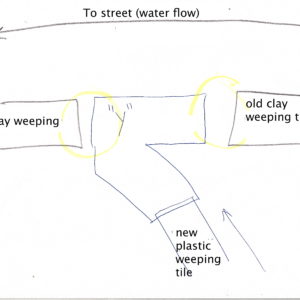

  8. 科里Shwartz||#8
    我有一个关于联系的问题。
    从这张图中可以看到,在黄色突出显示的区域,
    我应该用一个耦合器吗?那是必要的吗?
    - c
    马丁Holladay||#9
    科里,
    连接地下粘土瓦和新的塑料排水管时,最好的联轴器类型可能是无轮毂联轴器(一种使用黑色橡胶套的联轴器,用不锈钢夹子固定在位置上)。
    在选择购买什么直径的联轴器时,记住,大一点比小一点好。对于地下排水,你不需要水密连接,但你需要一个物理连接,以保持管道对齐,并减少粘土和土壤颗粒的入侵。
