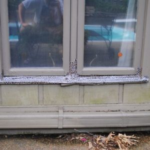

我本来打算今天为我1979年的佩拉(Pella)平开窗订购ThermalBuck,后来意识到两件事。热Bucks是为粗开口(RO)尺寸设计的。他们假定您正在替换窗口。当我在这里和其他地方搜索外部绝缘“旧窗户”的细节时,我发现没有投资回报率$替换的窗户是紧的和双窗格。有很多关于增加更多的玻璃层-我想在我的墙壁上的这些R洞的周长绝缘。在墙体穿透中周长损失很大。
当然,有一个图纸或通用现成(COTS)套件来容纳两(2)英寸的外墙绝缘材料,其周围几乎是齐平的窗户。我已经填缝和绝缘的地方只有1/4英寸揭示顶部和侧面。我曾见过把旧窗户凹进去,以减少死空间的风切变。

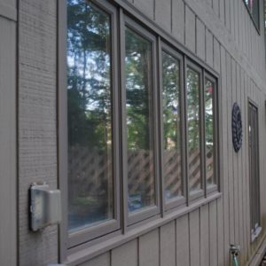

    史蒂夫,谢谢你告诉我马特·瑞辛格;他的博客很有见地,很专业。马丁,是的,谢谢,我还需要接发。这种提升是由你所观察到的,“因为很多旧窗户的两个较低角落都有入水问题。”之前的木材替代品是HDepot和Azek板的“蜂窝聚氯乙烯装饰”。然后我只关心停止腐烂。现在在这北墙DOE区3潮湿,我想做修复和你们的建议;然而,我的蜂窝聚氯乙烯修剪是honkin巨大!Patrick Horton——我的同事和承包商知道如何使用振动切割机来移除这些窗户上的垂直和水平装饰,并用PVC取代木头。
    但是,为了在我想要的地方得到绝缘=R,我必须用固体泡沫聚氯乙烯建造每一块,然后磨出核心,以聚苯乙烯代替吗?聚氯乙烯将保护绝缘元件。希望我的照片能说明:

    查尔斯,
    你的照片并不能说明问题。
    PVC装饰只是装饰。这不是闪烁。你不能依靠PVC装饰来防止水进入你的墙壁。
    为了防止水进入你的墙壁,你必须先让窗户的开口变粗。如果你不能在改造的情况下做到这一点,你就是在冒险。
    在这样的一个网络论坛上,我不能确定你是否具备处理这个项目所需的闪光技能。但你需要有一个基本的理解的方法,以及如何把水从粗糙的开口和外部的WRB或侧壁,以成功的这一努力。
