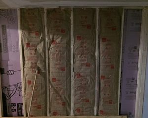

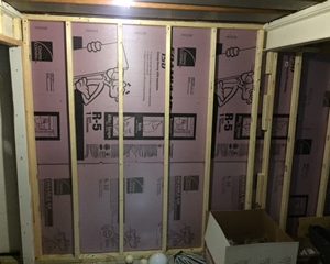

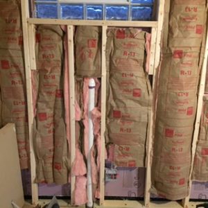

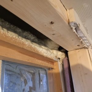

    我附上了几张显示泡沫板的照片,以及它们是如何松散地安装在水泥墙上的,在螺柱之间有Fb球棒。
    大部分墙壁都低于等级,所以你认为水分通过XPS板移动的风险会是一个问题吗?
    我也喷泡沫的边缘托梁,这样将有希望帮助与墙内的空气流动,从以上等级的外部。
    最后,你提到冬天地下室的相对湿度要保持在30%以下,但后来又说没有必要保持在~50以下。冬天和夏天的理想环境是什么?
    马丁Holladay||# 9
    马特,
    窗户附近的框架照片很吓人——你需要在框架和窗户附近的基础之间进行空气密封工作。喷涂泡沫或刚性泡沫在接缝处喷涂泡沫可能在这里工作。
    玻璃纤维电池的安装也很草率——皱巴巴的、波浪状的、弯曲的。
    每个人都需要慢下来,注意细节,把工作做得更细致。
  10. 专家成员
    Dana多赛特||# 10
    马丁说的工艺问题!这是我在相当长一段时间内看到的一些蹩脚的蝙蝠安装质量,如果从螺柱边缘到泡沫有半英寸的间隙,你就会遇到长垂直气柱的问题和自由横向空气运动的前景,因为R13s是在3.5“的loft制造的,而不是4”,并且不会完全填充空腔。
    冬季和夏季的湿度限制都是关于墙内易受潮元素的平均温度,以及构成“人体健康”湿度水平的因素:
    答:70F 30% RH空气的露点是37F。在只有r5级泡沫的6区气候中,墙壁上以上等级部分的泡沫的内部表面温度将连续数周低于37华氏度,这意味着一定数量的水分将在墙壁内部和螺柱中积聚。如果地下室的湿度是40% RH @ 70华氏度,地下室空气的露点是45华氏度,泡沫表面将在几个月内低于45华氏度,收集相当多的水分。
    B:在夏天,泡沫的表面温度不是问题,但50% RH @ 75F是人体健康范围的高端。超过60%的尘螨就会大量繁殖,超过60%的霉菌和皮肤/肺部真菌的风险就会上升。
    所以,当每小时室外平均温度在30华氏度时(例如,每天最高41华氏度,最低23华氏度,平均温度32华氏度),地下室的湿度上升到30%以上是安全的,因为泡沫和螺柱的平均温度将高于37华氏度。当平均每小时温度低于20华氏度时,会有一定数量的水分积聚在墙的上方部分。室外平均温度为20华氏度,室内平均温度为70华氏度,平均温度约为34华氏度,略低于70华氏度30% RH空气的37华氏度露点。这使得螺柱墙内空气的蒸汽压低于室内空气,水蒸气会通过墙板扩散到空腔内部。只要墙壁是密封的,墙板是粉刷过的,即使几周也不会收集到足够的液态水,但它会积累一些。然后随着平均气温的升高。但是,如果整个冬天内部的露点都在40华氏度或更高,那么球棒就会变湿,很有可能霉菌会附着在螺柱上。
