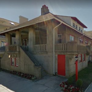

    ...它位于新泽西州大洋城,大西洋和普利茅斯的拐角处,有近100年的历史。还有托马斯·爱迪生在新泽西州蒙特克莱尔建造的单浇混凝土房子。也是100岁了,还屹立不倒。

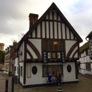

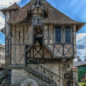

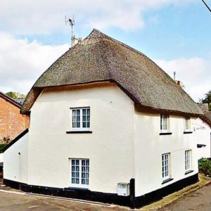

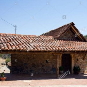

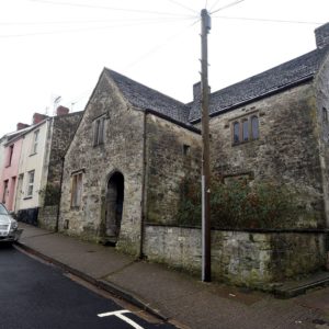

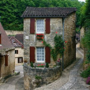

    有500年历史的老房子的照片
    根据网上的信息(可能准确也可能不准确),下面照片中的房子都有500年左右的历史。
    1.房子在阿根廷,法国。
    2.房子在布里根德,威尔士。
    3.塞浦路斯特罗多斯山的房子。
    4.英国德文郡的房子。
    5.法国多尔多涅的房子。
    6.英国沃里克的房子。

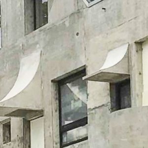

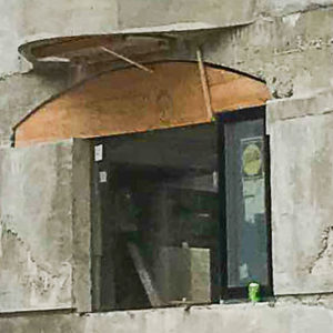

    ...以及所有关于100万美元该怎么花的问题……这些窗户上面发生了什么?
  29. GBA编辑器
    马丁Holladay||# 29
    回复Ethan T
    伊桑,
    在佛蒙特州,我们很重视滑雪。这些混凝土遮阳篷的设计灵感来自于跳台滑雪运动。

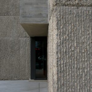

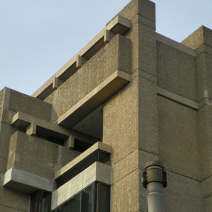

    戴夫·塞勒斯(Dave Sellers)曾就读于耶鲁大学,那里有一所丑陋的建筑学院(保罗·鲁道夫(Paul Rudolph)设计的野兽派地标)。当我在20世纪70年代初去耶鲁时,建筑建筑上的混凝土已经开始剥落,露出生锈的钢筋。
