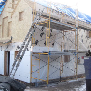

外墙采用了7.5英寸的发泡聚苯乙烯绝缘材料。 椽湾隔热闭孔聚氨酯泡沫,从顶部喷洒。新的屋顶组件包括I-joist椽下的一层护套。 确定性说,其空气中的干壁将吸收空气中的甲醛并将其转化为惰性化合物。 两端由钢柱支撑的结构脊支撑着新屋顶。上面的OSB护套是i型托梁椽与封闭的泡沫喷雾绝缘。护套下面的椽湾用玻璃纤维棉绝缘。 其中一个挑战是找到足够熟练的工匠来处理房子里维多利亚式的细节。

通常,通过撕开内部石膏并放入玻璃纤维底座,或用纤维素填充空腔并用纤维素填充空腔并填充空腔并将旧房屋进行绝缘。通过安装7个1/4英寸厚的刚性保温板(见下文图像#2),这座房屋在外面内绝缘。当添加到已经在螺柱腔内的玻璃纤维绝缘体中时,我们最终用R-40墙壁结束。使用的刚性泡沫是膨胀的聚苯乙烯(EPS),环境撞击较少的40倍而不是挤出的聚苯乙烯(XPS)。

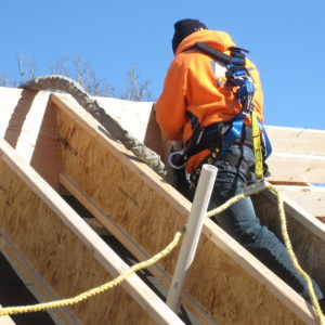

我们也喷洒一个新的屋顶的椽之间闭孔喷涂泡沫(见下文图片#3)。与下面的玻璃纤维棉絮绝缘串联,将R-60值得泡沫的给出了车顶组件80.一种新的泡沫化学的总R值具有比前面喷涂泡沫制剂中的低得多的全球变暖潜势。

许多热量和湿气通过渗漏的墙壁流失了。我们用3M公司(3M)生产的粘性薄膜把房子包裹起来。3015空气防潮)。该产品是蒸汽屏障。在3M屏障内部的二十五个绝缘层内,因此水分将蒸发回到湿度平均舒适40-50%的生活空间。
75%的绝缘是在3M屏障外,但在特卫强屏障内。空气(和湿气)允许在壁板下自由流通而不进入房子。虽然没有达到推荐的60%-40%的比例,但经过两个相当严酷的冬天,我们的窗户内部几乎没有水分

房子上的42个光伏模块重1,500磅。为了支持他们,建造了一个新的屋顶,旧的弯曲和弱屋顶。新屋顶由i-托梁组成,它们之间的空间充满了10英寸的闭孔喷雾泡沫。包括安装在旧屋顶的椽子之间的6英寸贝蒂,屋顶组件达到R-80。这种喷雾泡沫采用最近引入的发泡剂,比其他产品远更低的温室气体电位(GWP为1)。

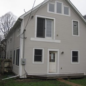

支持所有这些新的结构是运行阁楼,工人安装用手的长度(在六个300磅件)大规模叠层梁,而不是由起重机。在钢柱光束搁置其不可见地通过壁到在地下室厚地基向下运行(见下文图片#5)。

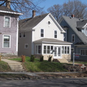

    原始房子的图片
    为了响应您的要求,这里是原来的前部和后部的图片。正如你所看到的,有没有一大堆的保留,对于外墙。壁板是不是原装的,和2005年增加约丑(后方)作为可。因此,我们采取了1907年的房子,已通过后续工作降解和恢复(实际上可能提高)其原有外观的外观与公认的新材料。我没有看到品牌为“不再是维多利亚时代的”多点时,在建筑的精神现在是超过维多利亚女王时代的任何一点,因为它是建立。

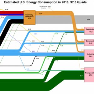

    2000瓦特社会
    斯图尔特,
    在评论#9,你提到的2000瓦特社会。To achieve the 2,000 watt target, U.S. citizens would need to pare not just residential energy use, but energy use from all sectors -- including transportation energy use (not just personal vehicles, but freight trains and jets, too), industrial energy use (General Motors, Ford, U.S. Steel, Google), government offices, and -- no small consumer -- the U.S. military.
    当你的住宅的使用可能会在1369瓦特连续,美国人将需要削减我们的居民消费有很多比你更要达到2000瓦特目标。
    有关2000瓦特社会的更多信息,请参见:
    “可持续”是什么意思?
    理解能量单位

    使用我文章中的条形图(“”可持续“的意思是什么?”)作为一个起点,我们知道美国的人均能源使用平均在12,000瓦连续。
    使用我在评论16中复制的劳伦斯利弗莫尔国家实验室(Lawrence Livermore National Laboratory)图表作为指南,我们得知13.3%的能源使用是住宅(连续1601瓦),10.9%是商业(连续1313瓦),41.8%是工业(连续5023瓦),33.8%是交通(连续4062瓦)。显然,部分交通能源的使用是由私人车辆构成的。
    从这些信息中,很明显,一个美国公民不能仅仅通过调整住宅能源使用来实现2000瓦的目标。即使住宅能源使用为零,其他用途的人均使用也超过了2000瓦的目标。
    如果每个美国致力于减少能源使用1/6的当前级别——类型的改变需要所有部门达到2000瓦的目标,那么人均住宅能源消耗将会从目前的1601瓦级别调整人均人均266.8瓦特。所以我们还有很长的路要走。
    如果斯图尔特·赫尔曼(Stewart Herman)是一个二人家庭的一员,这个家庭致力于2000瓦社会的原则,那么这个家庭的目标应该是534瓦。他可以在不违反2000瓦社会所倡导的原则的情况下,为个人交通投入更多的瓦。
