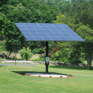

    关于PV跟踪器的优缺点的讨论,你可能想看看我上周的文章上的评论(一种新的地面太阳能阵列).
    在这一页的第41条评论中,Derek Roff讨论了他的追踪器。他写道:“缺点包括更大的成本和更大的维护/可靠性问题。我们的经验包括对跟踪器进行多次维修。到目前为止,都在保修期内。”

  77. c . B。||# 77
    光伏
    如果你没有一个好的朝南的屋顶或没有树木遮阳朝南的屋顶,你应考虑:
    http://gmisolar.com/solar-panel-tracking-systems-pole-mounted-solar/
    我现在正在家里装一个。在钢杆上安装双轴跟随太阳旋转的太阳能光伏阵列将使发电量最大化。虽然该阵列的尺寸超过了照明/加热/冷却房屋的需要,但其输出也计划为全电动汽车(如福特福克斯电动汽车)或插电式混合动力汽车(如福特C-Max Energi)提供电力。我们的目标不仅仅是建造一个无碳的房子,而是一个无碳的家庭。
