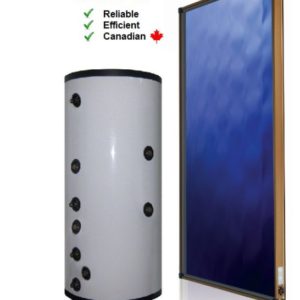

    我不知道你在说什么。制造业的Solaris这里有一个网站:
    http://www.solar-hot-water.ca/
    我在Solaris网站上没有看到任何关于空气源热泵或地源热泵的信息。我所看到的是关于太阳能热系统的信息,如下图所示。

    两次搜索都让我找到了同一个Solaris页面:
    http://www.solar-hot-water.ca/products.htm
    同样,这是一个页面上显示太阳能热设备的页面。这与空气源热泵或地面热泵无关 - 本文的主题。您无法使用COP编号评估太阳能热系统的表演 - 所以您的索赔是神秘和令人困惑的。
