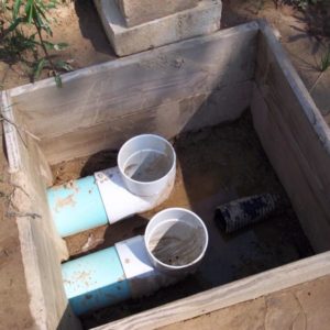

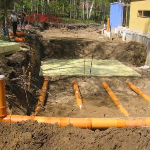

    下面是两张土管的照片。上面的照片显示了Jason Morosko家的土管,而下面的照片显示了在Waldsee Biohaus安装的土管。
    如果你想放大其中一张照片,只需点击它。

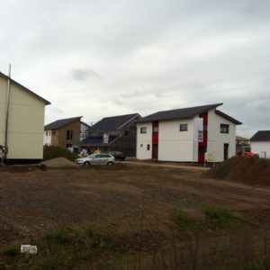

    附件是我几周前在汉诺威拍的一张被动式住宅的照片,它位于市中心一个有300个单元的被动式住宅开发项目中。我跟那个建筑工人谈过了。这很难,因为他的英语不好。图片中垂直红色细节的房子是:干墙+服务腔+OSB+2x6(左右)螺柱腔+大约8英寸高卷发木纤维,每英寸约3英寸。就像我储存并勇敢推广的Agepan THD一样。外部饰面是灰泥。放大图片,看看伸缩缝之间的磁场有多大。
    我认为他们有一套行之有效的系统。虽然我还没有把它记下来,但我是一个足够顽固的“木头人”,我要去学习它。

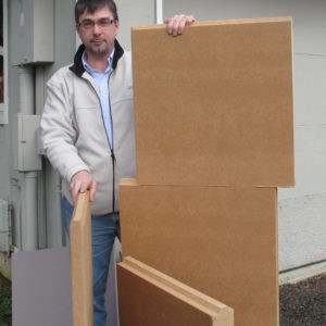

    最后,这是我给你们拍的一张照片,展示你们新交付的透气欧洲纤维板样品:

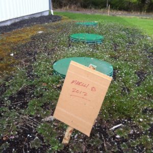

    是的……不管它是Gutex, Pavatex(感谢JB) Agepan还是其他欧洲风格的纤维板。板材内容为:木纤维、PU胶、蜡。蜡确实允许省略WRB,因为它现在是多余的。这是一门标准课程,自90年代初以来一直表现良好。我和很多建筑商和设计师谈过,他们都有很好的结果,没有发现任何不好的结果。
    这也是我对美国“差距有多大才算大”的讨论感到沮丧的原因之一。缝隙越大,通风效果越好。与我合作的供应商要求雨幕上至少有3/4英寸的间隙,无论立面材料如何。
    我不确定我是否有资格成为一个美国佬,因为我来自太平洋西北部。我认为这更像是东北风……然而,我认为我和美国佬有一些相同的怀疑特质,所以决定开始我自己的测试。这很不科学,但很可靠。
    小行星车间位于一个被称为普吉特海湾的大型入口底部的1/4英里处。这就是为什么华盛顿州有一个有趣的形状,看起来像是从中间缺了一块。商店本身距离咸水沼泽不到50英尺,咸水沼泽是这片大片水域的死水尽头。我不知道开发商是怎么逃脱的,但我们的化粪池和场地在商店和水之间。
    2012年3月,我在离咸水边缘约40英尺的化粪池上方的木桩上放置了一块12英寸x14英寸的16mm Agepan DWD,对这种“据称”的蜡浸渍护套进行了测试,使WRB变得多余。在这个州,你真的找不到比我们普吉特湾底部化粪池更潮湿的地方了。
    你可能听说过西雅图会下雨的传言。华盛顿州唯一一个降雨量比西雅图还多的地方…奥林匹亚!
    正如你在图片中看到的,我在3月8日植入了测试样本。从那以后,我们经历了不合季节的潮湿的冬末和春季。我偶尔会测试样品的膨胀情况,到目前为止,当我检查它是否湿润或干燥时,它没有增加一毫米。水似乎只是滚下来,没有饱和。
    奥林匹亚“败血症测试”并不意味着要取代受控的独立测试。我只是想看看会发生什么。然而,我确实认为这个系统是基于我与建筑商交谈过的。
