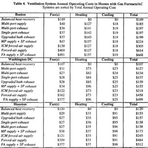

    首先,我会很高兴地规定,松下排气风扇有一个较低的电力抽比任何HRV。然而,在计算通风系统的能量成本时,必须考虑(a)通风设备的电气抽气,(b)冬季所需的额外空间加热能量和夏季所需的冷却能量,以调节补充空气。
    几位研究人员进行了这些计算。其中一位是朱迪·罗伯逊,她的计算是在一篇名为节能生产住宅的通风策略.她将排气系统的运营成本与四个城市的HRV进行了平衡的通风系统:波士顿;华盛顿特区;休斯顿;和凤凰。在所有这些城市中,HRV的运营成本明显小于排气系统的运营成本。

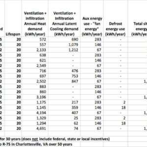

    John Semmelhack还执行类似的计算;我在他的论文上报道了GBA,在一篇名为HRV是否具有成本效益?Semmelhack研究了六个城市通风系统的运营成本:亚特兰大;旧金山;夏洛茨维尔;波特兰,或;芝加哥;在这6个城市中,HRV系统的运营成本都显著低于废气排放系统的运营成本。
    我将在下面发布两张显示计算结果的图片。上图是罗伯逊的表格(不幸的是,我的屏幕抓取器只抓取了页面的3/4;上面提供的链接将允许您查看完整的表),下面的图像是Semmelhack的表。
