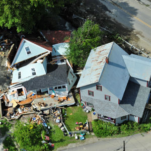

佛蒙特州洪水破坏
Tristan,
下图显示了佛蒙特州罗切斯特的一所房子,该房屋受到热带风暴艾琳(Irene)的洪水的破坏(照片来源:Lars Gange,Mansfield Heliflight)。
A good collection of similarly amazing photos can be found here:http://www.mansfieldheliflight.com/flood/
