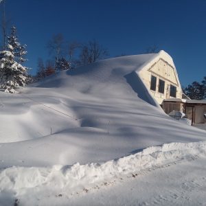

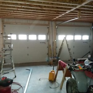

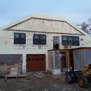

  43. 泰隆Oien||# 43
    嗨,我正在建造一个地球之家(开放式穹顶),在明尼苏达州北部的一个车库。整个建筑面积约3700平方英尺,上下两层都有9英尺高的天花板。它有3间卧室和两个半浴室。它将被加热辐射地板或一个HE木火炉。2000平方英尺的一楼中有1000平方英尺是2个车库/商店/杂物间。我将安装和HRV,但要确保我有正确的大小。根据ASHRAE表格,我需要60CFM的3间卧室和2700平方英尺的生活空间。其他基于总立方英尺的计算,我需要142CFM。哪一个是对的?
    我的另一个问题是我是否需要一个单独的系统为车库,如果我只吸它以避免污染。
