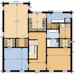

谢谢你的回复,詹姆斯。你说得对,浴室很奇怪。从那以后我们做了一些设计调整,我认为现在它更流畅了。我附上了新的设计,谁感兴趣。还有,你是对的,洗衣房的门不见了。我们正计划在那里建一个袖珍门。
还有,谢谢你对迷你分裂的反对意见。听到不同的意见总是好的。

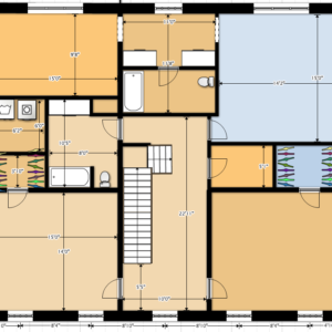

我想我应该过来发布一下最新情况。我们对楼层平面图做了一些调整,我从我们当地的电力合作公司得到了Manual J的计算。我还是会让暖通专业人员来做,但这给了我一个很好的开始。
供暖和制冷负荷比我希望的要高一些,合作公寓建议在一楼安装2.5吨热泵,在二楼安装1.5吨热泵。这正好符合“每1000平方英尺1吨”的经验法则,所以我猜这是效率和楼层规划之间的一个很好的折衷。1楼比2楼大,而且可能对一个小裂缝来说太庞大了,但我想知道2楼是否仍然可以通过一个管道迷你裂缝。
二楼热负荷15k,冷负荷12.8k。这似乎在一个微分裂的能力范围内?
请看下面更新的平面图。
