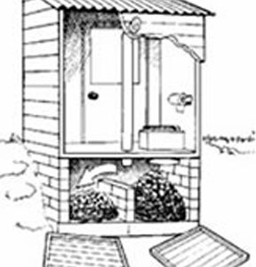

    Sim Van der Ryn与Faribones Institute和Carkeley,加利福尼亚州伯克利的整体城市之家有关。我发现了对网络上的堆肥厕所设计的一个引用:在英国网站上,他的设计(我跟随的一个)被称为“Fariplones双床堆肥厕所”。
    该网站指出“这是Farillones双床堆肥厕所的简单图。它由两个带有顶部座椅的腔室组成。使用一个腔室,直到另一个腔室覆盖,然后使用。当它太满了腔室充满了堆肥,可以清空。使用说明简单 - 保持湿润(不湿)温暖,并在每次使用后覆盖一层锯末或类似的物质。但是,有必要转动堆肥每个月。使用简单,可能更复杂,要求别人建立!“
    我正在附上该网站的图表,这是公平的低分辨率。我可以拍一张我自己的房间照片,但照片不会像这个草图一样展示。
